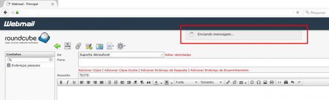

Olá pessoal, eu estou enfrentando uma dificuldade já alguns dias em uns dos meu VPS no roundcube, e resolvi abrir este tópico para ver se alguns dos amigos pode me ajuda que ja passaram por isto.
É o seguinte quando abro o webmail e digito uma nova mensagem e clico em  enviar alguns tempo atrás o processo levava nos máximo 3 segundos para enviar, agora esta levando ate 25 segundos onde fica processando ( imagem anexa)  " enviando mensagem..." e esta demora não é normal, depois que o email é enviado ele chega em segundo no destinatário, o problema mesmo é só no processo de enviar,  e fiz alguns teste em outros VPS e não apresenta o mesmo problemas envia no máximo em 3 segundos, já verifiquei a configuração do exim, mas ainda não achei o problema, alguém já passou por isto, ou tem a solução e pode me ajudar? serei muito grato.

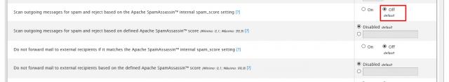

Ola Fabio, agradeço o cometario, sobre o desempenho do servidor esta tudo perfeitamente, mas comparando a configuração dos VPS fiz uma alteração no exim em:
Scan outgoing messages for spam and reject based on the Apache SpamAssassinOFF que e o default
e assim voltou a enviar rápido novamente.
fica ai uma dica, caso alguém um dia precise.
