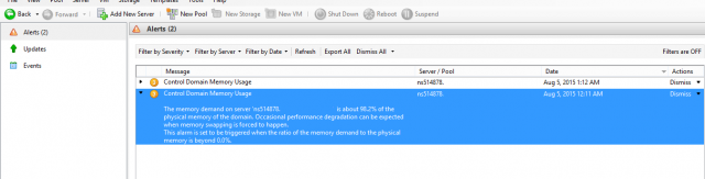

Estou tendo alguns alertas de que o root de um servidor dedicado com o xenserver instalado está usando o máximo de memória.
O XEN foi instalado a partir do painel da OVH e aparentemente foi deixado pouca memoria para a VM Master, Em anexo está a imagem da notificação.
Alguém sabe como corrigir isso e aumentar a memória do servidor root ?
ainda tenho alguns gbs de memória sobrando para adicionar, mas não sei como fazer isso, já que não tem a opção de adicionar memória para a VM root igual as outras através do xencenter.

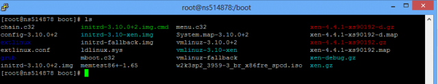

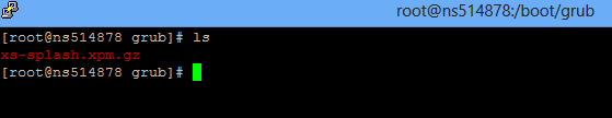

Olá Rodrigo, obrigado pela resposta, na pasta /boot/grub só tem o arquivo xs-splash.xpm.gz.
Não encontrei o arquivo grub.conf nesta pasta. - você sabe em qual outra pasta possa estar para edita-lo ?

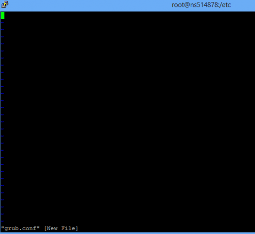

Dá uma olhada se não é /etc/grub.conf ou /boot/grub.conf..
Ja procurei não está em nenhuma destas pastas
