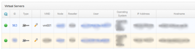

O campo vserverid está incorreto, veja a imagem:
Você está usando o campo da coluna VMID, o correto é o da coluna ID, um exemplo em cima do print o valor correto para o campo seria 963
