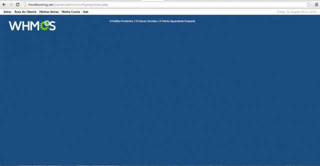

Olá,
não sei se estou a publicar na área certa, se não estiver mudem de área.
Recentemente mudei para a versão 5.2.7, e parece que começou a aparecer isto: http://prntscr.com/1j1xua
Quero saber se alguém me pode ajudar.

Vai na pasta /modules/ pega a pasta /registrars/ e renomeia para /registrars_old/.
Em seguida cria uma nova pasta chamada /registrars/ e vai colocando os módulos 1 a 1 ou coloque apenas o que você precisa utilizar, exemplo ( email, enom, resellerclub ) e volta na página de gerenciamento... certamente o erro irá sumir!

Obrigadissimo :) Fico muito grato. Ajudou imenso :)
