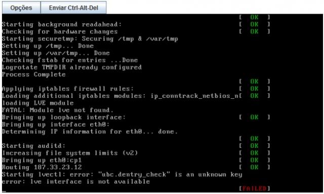

Nessa madrugada que passou, nossa equipe passou a instalar o CloudLinux para teste e tudo mais.
Instalou normalmente, iniciou com o kernel do CloudLinux, mas o problema, é que o lve não iniciou..
O plugin LVE Manager está no whm normalmente, mas está em branco não sei o que fazer.
Tirei uma foto do servidor iniciando, e aparece o erro porque não inicia, confira em anexo.
Outra coisa, quando estou no ssh, mandei o comando uname -r, mas em vez de aparecer 2.6.18-294.8.1.el5.lve0.8.60, ele não aparece a versão do lve, somente do kernel.

Resolvido por ticket com CloudLinux. Podem fechar o tópico. Obrigado.
Bom, pelo o que o técnico disse foi minha partição que estava bloqueando, então, ele mexeu na partição, reinstalou o kernel do cloud linux e deu certo..
Não tenho informações mais detalhadas, pois o técnico da cPanel que arrumou..
