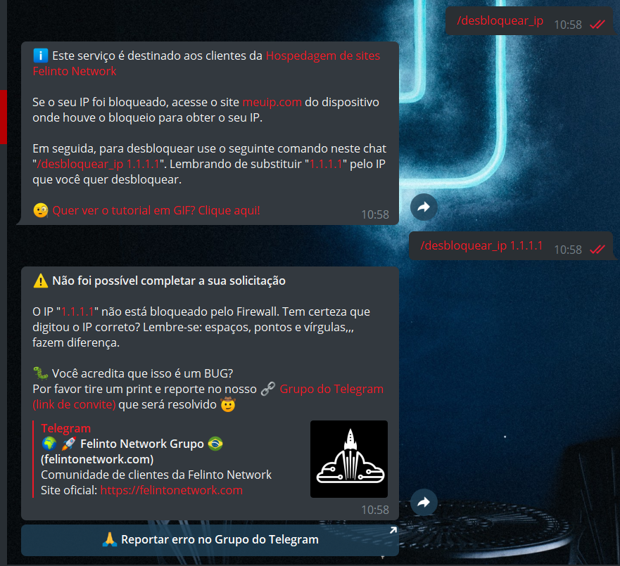

Implementei essa solução utilizando um bot do Telegram:

Se não for um endereço de IP legítimo o meu BOT já barra a solicitação. Nem envia a requisição pro servidor. Mais do que necessário.
