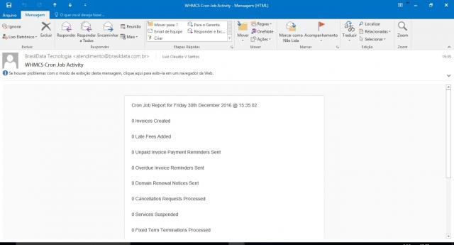

luizclaudio Postado Dezembro 30, 2016 Postado Dezembro 30, 2016 Galera, uma pergunta idiota, tenho uma empresa de software e estou pelejando aqui pra usar o whmcs par acontrolar as licenças e pagamentos dos clientes, ai para dar certo um negócio aqui, tive de voltar para o whcms 6.3.1, depois de instalar ele, toda vez que o cron roda, que é de 5 em 5 minutos, eu recebo um email, igual este na caixa de mensagem, como deixar de receber este email, ou receber apenas 1 vez ao dia? Obrigado. 0 Citar
Fernando Ferenz Postado Dezembro 30, 2016 Postado Dezembro 30, 2016 57 minutos atrás, luizclaudio disse: Galera, uma pergunta idiota, tenho uma empresa de software e estou pelejando aqui pra usar o WHMCS par acontrolar as licenças e pagamentos dos clientes, ai para dar certo um negócio aqui, tive de voltar para o whcms 6.3.1, depois de instalar ele, toda vez que o cron roda, que é de 5 em 5 minutos, eu recebo um email, igual este na caixa de mensagem, como deixar de receber este email, ou receber apenas 1 vez ao dia? Obrigado. É normal, ele tem q te retornar as estatísticas do cron né, aqui em nossa empresa rodamos o cron apenas as 9 da manhã. 0 Citar
luizclaudio Postado Dezembro 30, 2016 Postado Dezembro 30, 2016 Mais porque no WHMCS 7 não ficava de 5 em 5 minutos. Pra gente não dá pra rodar apenas 1 vez ao dia que precisamos processar os pagamentos. OsEnviado de meu SM-A500M usando Tapatalk 0 Citar
Fernando Ferenz Postado Dezembro 30, 2016 Postado Dezembro 30, 2016 5 minutos atrás, luizclaudio disse: Mais porque no WHMCS 7 não ficava de 5 em 5 minutos. Pra gente não dá pra rodar apenas 1 vez ao dia que precisamos processar os pagamentos. Os Enviado de meu SM-A500M usando Tapatalk No 7 existe a opção para isso, já no 6 não. 0 Citar
Visitante Postado Dezembro 30, 2016 Postado Dezembro 30, 2016 Ajuste a cron - e apenas 1 - para que seja executada de 24 em 24h com a hora de sua escolha. E no WHMCS voce ajusta a hora base mas matem os 5 minutos que la sao ajustados 0 Citar
