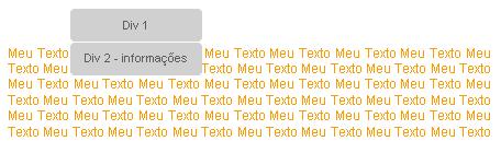

Estou tentando fazer uma div abrir logo abaixo de onde for cliclado, e que sobreponha qualquer texto ou imagem.
Fiz uma pequena imagem de exemplo.
Ao clicar na div 1 abrir a div 2 logo abaixo sobrepondo qualquer coisa que exista, como se fosse um menu dropdown.
Alguém sabe como faz?
Eu tenho uma boa noção de CSS e JavaScript com JQuery, mas não consigo fazer esse posicionamento. O abrir e fechar das divs não é problema, o que está me matando é o posicionamento mesmo da segunda div.
