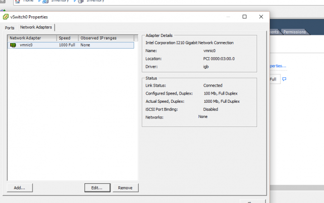

Bom galera, obrigado por quem comentou! depois de varias tentativa consegui fazer o dedicado iniciar pelo hd novamente (antes não estava indo, tive que pedir ajuda a ovh) e quando fui pensar em acessar o kvm percebi que a maquina tinha iniciado sem erros, enfim do nada voltou. porem ficou assim. até então não afetou a velocidade das maquinas.

boa noite galera, estava fazendo alguma alteraçoes no vmware 6.0 quando mexi na seguinte configuração https://kb.vmware.com/Platform/Publishing/images/1004089_VIC_NIC_speed_duplex.JPG e mudei de auto para 100mb duplex e então perdi conexao com dedicado. ovh iniciou o dedicado em sistema Linux/BSD. (modo rescue) e também queria saber de vocês como faço para alterar para normal a rede através do ssh, pois não consigo mais logar ao dedicado.
