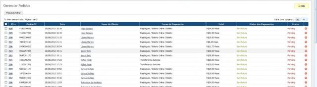

Recentemente fiz uma migração de servidores da OVH(França) para outro em Phoenix, Arizona. Porém, reparei que o meu WHMCS está bem estranho, quando um pedido é feito lá na àrea dos pedidos pendentes fica o seguinte, alguem sabe ajeitar? :D
post-3052-0-89138900-1340126200_thumb.jp

Sm, dei uma pesquisada mas não adiantou muito, estou à + de 8 horas esperando resposta da WHMCS.com e não obtive sucesso até agora :(
Problema resolvido pessoal, Foi bem simples. O único problema era no php GD, caso alguem tenha esse problema basta usar o easy apache e editar as configurações do profile e selecionar o PHP GD, após isso basta recompilar o PHP :D
