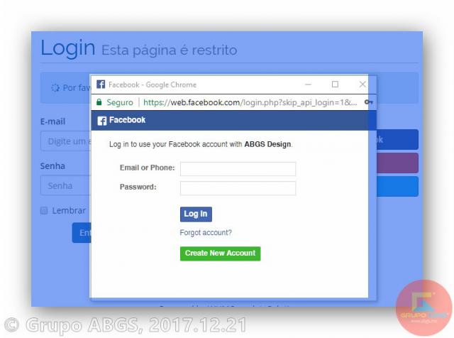

Só que a minha versão do WHMCS é a 7.3 e no arquivo de linguagem não tem estas linhas e mesmo adicionando não surte efeito. O que resolveria no meu caso seria encontrar onde é gerado esse script da imagem. https://prnt.sc/hoi85u Mas valeu, quando eu atualizar volto aqui pra dar um feedback.

Sim isso eu sei, o que perguntei foi 'onde' encontrar esse arquivo para alterar? Pois pesquisei em quase todos os .js e não achei.

Thiago, me referi ao idioma do próprio sdk (como mostrei na imagem). Mas vou verificar os arquivos delinguaem também e ver se encontro.

Olá pessoal, alguém sabe qual arquivo editar para alterar o idioma do botão e da caixa de autenticação pelo facebook? Sei que é inserido um script na página com o SDK padrão en_US mas não encontrei onde alterar ele. https://imgur.com/a/7umDV Desculpe se estou postando no lugar errado. Obrigado.

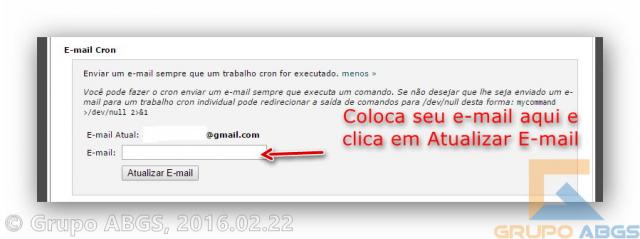

Faça um teste editando a linha do seu cron, por exemplo colocando pra enviar digamos 5 minutos do seu horário atual e ao chegar no horário marcado, veja se recebe o email. Na mesma página de edição do Cron Jobs, você pode colocar seu e-mail pra receber uma mensagem quando o cron rodar. Veja na imagem

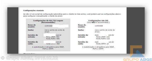

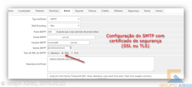

Onde você colocou o smtp.megaxhosts.com tenta colocar mail.megaxhosts.com e faz o teste. No seu cPanel lá na aba dos emails, você pode conferir as configurações da conta com e sem certificado (SSL ou TLS). Veja na imagem anexada. E no WHMCS fica assim (SMTP com certificado)

Isso é erro de configuração do SMTP. Você precisa completar as informações no seu WHMCS, por exemplo: Conta SMTP: mail.dominio.com.br ou smtp.dominio.com.br Usuário SMTP: email@dominio.com.br Senha SMTP: a senha do email Porta SMTP: 25 ou 587 (veja com seu provedor de hospedagem) Boa sorte.
Cron Job
Então, tem que ver se a porta do seu novo servidor de hospedagem é a 25 ou se é a 587, as demais configurações você deve preencher também, nome do usuário da conta e a senha (mas acho que você já sabe né?). Boa sorte.
