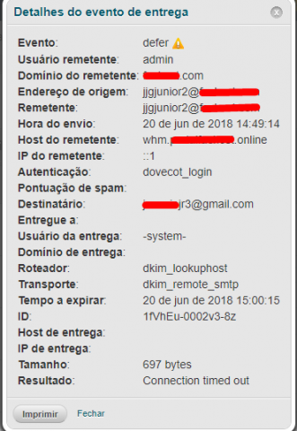

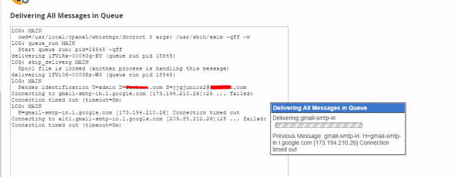

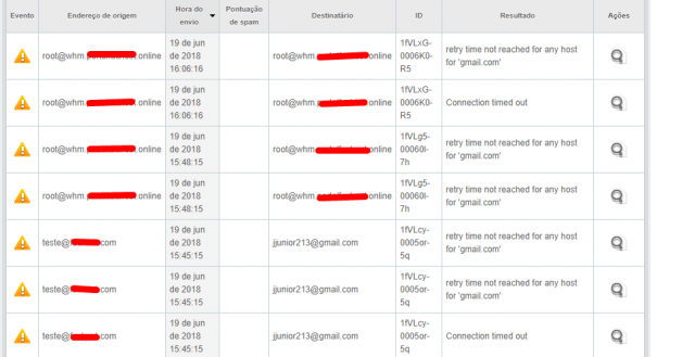

  2. Ola, Gostaria de saber se alguem poderia me ajudar, instalei o whm para testar, pois estou aprendendo sobre o mesmo por agora, e encontrei mais um erro nesta jornada e gostaria de saber se alguem poderia me ajudar, o webmail do cPanel recebe emails mas não envia, no caso ele aparece que foi enviado com sucesso mas o e-mail de destino não o recebe.
