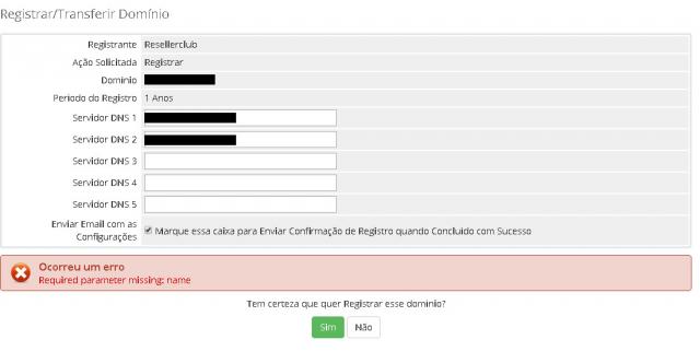

Tinham razão, havia caracteres especiais no endereço, nem imaginava que seria este o problema^^ agora quando clicko no whmcs para aceitar o pedido e registrar o dominio do cliente aparece outro erro: Ocorreu um erroRequired parameter missing: name Obs. Seguindo a dica anterior verifiquei possíveis caracteres e esta tudo certinho no cadastro dele.
Erro ao registrar um dominio
Iniciei recentemente uma revenda com a ResellerClub, porém quando vou aceitar um pedido de dominio no WHMCS apresenta o seguinte erro; {address1=Address1 is invalid.} No modulo aparentemente configurei tudo certo: ID e API
