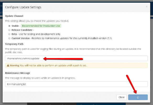

  3. Edvan não consegui fazer esse procedimento com acesso root. Atualizei o whmcs para 7.1.2 manualmente e mesmo assim não resolveu.
  4. Amigo o caminho esta assim /home/public_html/financeiro/whmcs/ Com permissão 777 para pasta /whmcs Mesmo assim fica so processando....
  5. Oi amigo Edvan Já tentei atualizar mas só fica assim Pelo que li aqui http://docs.whmcs.com/Automatic_Updater Esta tudo correto no processo de atualização...

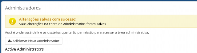

  6. Bom dia Galara. Alguém pode me ajudar? Estou com o seguinte problema. Tento fazer alterações como; trocar a senha do administrador do whmcs ou qualquer outro campo que quero alterar ele simplesmente não salva. mesmo informando que as alterações foram feitas com sucesso Volto e esta tudo da mesma forma. Só nos admins que esta assim, no resto esta tudo funcionando normalmente. Isso aconteceu depois que eu atualizai automaticamente da versão 6.3.1 para a 7.1.1 Alguém sabe o que pode ser? Obrigado
  7. Só pra constar eu mesmo achei o erro... Tirei o numero do IP e coloquei o nome do Host Se alguém passar por este problema fica uma dica de uma solução Obrigado

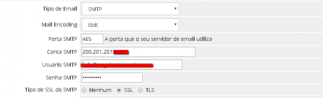

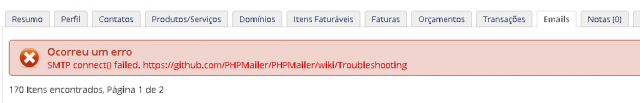

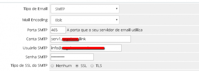

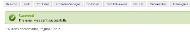

  8. Gostaria de ajuda na seguinte questão, não sei se alguém já passou por esse problema aqui. Eu estava utilizando a versão 6.3 do whmcs com PHp 5.5 no servidor. tudo funcionando 100% com o envio de emails SMTP desta forma Fiz a atualização para o WHMCS 7.1.1 e atualizarei meu PHP para 5.6 Tudo esta funcionando normalmente menos o envio do e-mail. nesta configuração acima esta dando esse erro Ja entrei em contato com o suporte do WHMCS mas eles responderam que o problema esta no meu servidor. Estou utilizando desta forma pra não ficar sem os envios Desabilitei o CSF do servidor pra testar e o problema não é ele que esta impedindo os envios criptografados dos emais Aguem ai sabe o que pode ser? Muito obrigado pela ajuda
  9. Os dois estão habilitados, testei novamente e nd? :(

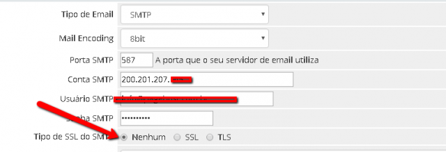

  10. 2016-04-12 22:12:29 SMTP connection from (localhost) [127.0.0.1]:41624 closed by QUIT 2016-04-12 22:12:55 1aq91U-00041s-2T H=gmail-smtp-in.l.google.com [209.85.232.26 ] Connection timed out 2016-04-12 22:12:55 1aq91U-00041s-2T == suapagehost@gmail.com R=lookuphost T=rem ote_smtp defer (110): Connection timed out 2016-04-12 22:15:03 1apzmr-0006yo-37 H=gmail-smtp-in.l.google.com [173.194.205.2 7] Connection timed out 2016-04-12 22:15:03 1apzmr-0006yo-37 == suapagehost@gmail.com R=dkim_lookuphost T=dkim_remote_smtp defer (110): Connection timed out 2016-04-12 22:17:10 1aq2Q1-00009I-Sp H=alt3.gmail-smtp-in.l.google.com [74.125.2 06.27] Connection timed out 2016-04-12 22:17:10 1aq2Q1-00009I-Sp == suapagehost@gmail.com R=lookuphost T=rem ote_smtp defer (110): Connection timed out 2016-04-12 22:17:28 SMTP connection from [127.0.0.1]:41642 (TCP/IP connection co unt = 1) 2016-04-12 22:17:30 SMTP connection from [127.0.0.1]:41642 closed by QUIT 2016-04-12 22:17:30 SMTP connection from [127.0.0.1]:41643 (TCP/IP connection co unt = 1) 2016-04-12 22:17:30 SMTP connection from (localhost) [127.0.0.1]:41643 closed by QUIT 2016-04-12 22:19:18 1aq5vB-0001uA-53 H=gmail-smtp-in.l.google.com [209.85.232.27 ] Connection timed out 2016-04-12 22:19:18 1aq5vB-0001uA-53 == suapagehost@gmail.com R=dkim_lookuphost T=dkim_remote_smtp defer (110): Connection timed out 2016-04-12 22:21:25 1aq1lY-0008Ht-PZ H=gmail-smtp-in.l.google.com [209.85.144.26 ] Connection timed out 2016-04-12 22:21:25 1aq1lY-0008Ht-PZ == suapagehost@gmail.com R=lookuphost T=rem ote_smtp defer (110): Connection timed out 2016-04-12 22:21:26 1apyvI-0005j2-5u Message is frozen 2016-04-12 22:21:26 1apyvI-0005jC-Gm Message is frozen 2016-04-12 22:21:26 1apyvI-0005jX-TS Message is frozen 2016-04-12 22:21:26 1apyvI-0005jO-Ng Message is frozen 2016-04-12 22:21:27 1apyvJ-0005je-1b Message is frozen 2016-04-12 22:21:27 1apyvJ-0005kD-PE Message is frozen 2016-04-12 22:21:27 1apyvJ-0005js-Bp Message is frozen 2016-04-12 22:21:27 1apyvJ-0005jl-7c Message is frozen 2016-04-12 22:21:27 1apyvJ-0005k6-L1 Message is frozen 2016-04-12 22:21:27 1apyvJ-0005jz-GZ Message is frozen 2016-04-12 22:21:28 End queue run: pid=18068 2016-04-12 22:22:29 SMTP connection from [127.0.0.1]:41659 (TCP/IP connection co unt = 1) 2016-04-12 22:22:31 SMTP connection from [127.0.0.1]:41659 closed by QUIT 2016-04-12 22:22:31 SMTP connection from [127.0.0.1]:41660 (TCP/IP connection co unt = 1) 2016-04-12 22:22:31 SMTP connection from (localhost) [127.0.0.1]:41660 closed by QUIT 2016-04-12 22:27:29 SMTP connection from [127.0.0.1]:41675 (TCP/IP connection co unt = 1) 2016-04-12 22:27:31 SMTP connection from [127.0.0.1]:41675 closed by QUIT 2016-04-12 22:27:31 SMTP connection from [127.0.0.1]:41676 (TCP/IP connection co unt = 1) 2016-04-12 22:27:31 SMTP connection from (localhost) [127.0.0.1]:41676 closed by QUIT 2016-04-12 22:32:30 SMTP connection from [127.0.0.1]:41691 (TCP/IP connection co unt = 1) 2016-04-12 22:32:32 SMTP connection from [127.0.0.1]:41691 closed by QUIT 2016-04-12 22:32:32 SMTP connection from [127.0.0.1]:41692 (TCP/IP connection co unt = 1) 2016-04-12 22:32:32 SMTP connection from (localhost) [127.0.0.1]:41692 closed by QUIT 2016-04-12 22:37:32 SMTP connection from [127.0.0.1]:41707 (TCP/IP connection co unt = 1) 2016-04-12 22:37:34 SMTP connection from [127.0.0.1]:41707 closed by QUIT 2016-04-12 22:37:34 SMTP connection from [127.0.0.1]:41708 (TCP/IP connection co unt = 1) 2016-04-12 22:37:34 SMTP connection from (localhost) [127.0.0.1]:41708 closed by QUIT 2016-04-12 22:42:33 SMTP connection from [127.0.0.1]:41723 (TCP/IP connection co unt = 1) 2016-04-12 22:42:35 SMTP connection from [127.0.0.1]:41723 closed by QUIT 2016-04-12 22:42:35 SMTP connection from [127.0.0.1]:41725 (TCP/IP connection co unt = 1) 2016-04-12 22:42:35 SMTP connection from (localhost) [127.0.0.1]:41725 closed by QUIT 2016-04-12 22:47:33 SMTP connection from [127.0.0.1]:41739 (TCP/IP connection co unt = 1) 2016-04-12 22:47:35 SMTP connection from [127.0.0.1]:41739 closed by QUIT 2016-04-12 22:47:35 SMTP connection from [127.0.0.1]:41741 (TCP/IP connection co unt = 1) 2016-04-12 22:47:35 SMTP connection from (localhost) [127.0.0.1]:41741 closed by QUIT OK amigo, Então o Hostname deveria ficar só -> pagehost.link o SPF é este? http://screencast.com/t/7h8zDI0r e o DKIM é este? http://screencast.com/t/8Vz9i3iuygDo Obrigado
  11. Rodei novamente depois de enviar o e-mail o resultado é COMMAND PID USER FD TYPE DEVICE SIZE/OFF NODE NAME exim 9293 mailnull 3u IPv6 323495 0t0 TCP *:smtp (LISTEN) exim 9293 mailnull 4u IPv4 323496 0t0 TCP *:smtp (LISTEN) exim 9846 mailnull 11u IPv4 327634 0t0 TCP dedicado.pagehost.link:41953->wa-in-f27.1e100.net: smtp (SYN_SENT) exim 9881 mailnull 10u IPv4 327794 0t0 TCP dedicado.pagehost.link:41958->wa-in-f27.1e100.net: smtp (SYN_SENT)
  12. Amigo, eu voltei para a 25, Rodei veja: COMMAND PID USER FD TYPE DEVICE SIZE/OFF NODE NAME exim 9293 mailnull 3u IPv6 323495 0t0 TCP *:smtp (LISTEN) exim 9293 mailnull 4u IPv4 323496 0t0 TCP *:smtp (LISTEN) exim 9349 mailnull 11u IPv4 325367 0t0 TCP dedicado.pagehost.link:51640->ce-in-f26.1e100.net:smtp (SYN_SENT)
