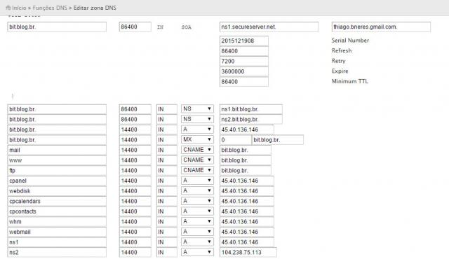

Pior que ele funcionou por quase uma hora pelo meu método e depois caiu. Editei agora o valor da entrada NS2 para o novo IP, conforme sugerido, mas continua fora do ar. É normal e leva um tempo ou deveria estar funcionando já? Outra dúvida, tenho que adicionar outra entrada A com o segundo IP (a exemplo do terceiro campo na print)? Também fiquei na dúvida se deveria manter original o ns1.secureserver.net. no SOA. Confesso que não sei o que é, sou leigo nisso. ** Desde já, obrigado por tentar me ajudar.

Eu já tinha tentado isso e não tinha conseguido. Ia repetir novamente o procedimento, mas testei simplesmente usar o outro ip para o NS2 no Registro.br sem alterar a entrada correspondente no WHM e passou. Ainda não está entrando no site, mas vou esperar na esperança de que seja uma questão de tempo de propagação. ---- Ficou assim o Whois: domain: bit.blog.br owner: Thiago Barbosa Neres country: BR owner-c: THBNE12 admin-c: THBNE12 tech-c: THBNE12 billing-c: THBNE12 nserver: ns1.bit.blog.br 45.40.136.146 nsstat: 20151219 AA nslastaa: 20151219 nserver: ns2.bit.blog.br 104.238.75.113 nsstat: 20151219 AA nslastaa: 20151219 saci: yes created: 20141212 #13650660 expires: 20161212 changed: 20151219 status: waiting publication nic-hdl-br: THBNE12 person: Thiago Barbosa Neres created: 20141212 changed: 20141212

Caros, bom dia. Estou apanhando para migrar um site que ficava em hospedagem compartilhada na GoDaddy para uma VPS também na mesma empresa. Não sou da área de TI - na verdade sou jornalista - mas consigo desenrolar direitinho com uma ajuda e umas boas lidas na internet. Já configurei o site pelo WebHost Manager, subi o banco de dados e fiz upload dos arquivos via FTP. Meu problema é onde eu achava que seria mais fácil: DNS. Seguindo tutoriais, fiz a configuração da zona de DNS, mas quando fui atualizar no Registro.BR, que é o responsável pelo meu domínio, ele dá o erro de "hostname duplicado". De que forma eu posso criar um secondary DNS ou usar um serviço externo para resolver isso? Tenho direito a três IPs na VPS, mas não sei se isso quer dizer que posso colocar um deles como ns2 e apontar como slave para passar no Registro.BR. Fico imensamente grato por qualquer ajuda.
