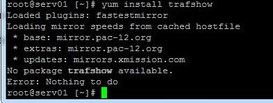

Problemas com Yum no CentOS
Obrigado Diogo, Feito isso deu certo , muito obrigado. sudo yum install epel-release
Boa tarde colegas, tudo bem? Já procurei em vários fóruns, google e tudo mais, porém não encontrei nada que de fato ajudasse, Alguem ai ja passou por este problema? ao tentar instalar alggum pacote pelo Yum o mesmo apresenta uma mensagem como se não encontrasse aquele determinado pacote, tem alguma configuração que deveria fazer? a VPS é novinha. ?? Agradeço se alguém puder ajudar. Grande abraço!
