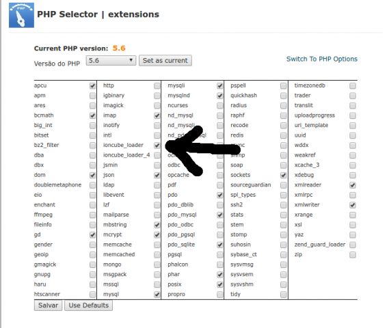

@JoelReis, passei por isso a pouco, também tentei de tudo e não obtive resultado, mas no meu caso, a solução foi mais fácil do que eu imaginava. Veja se no seu Cpanel, tem uma opção de escolher qual versão do PHP usar. No meu caso eu estava usando a versão 5.5, mudei para 5.6, ai foi bem simples, selecionei outra versão, e logo abaixo apareceram os plugins que eu gostaria de habilitar. Simplesmente marquei o Ioncube e pronto, problema resolvido. Seguem ai as imagens (desculpa a qualidade da seta...) Veja se isso lhe ajuda. Abraço.
