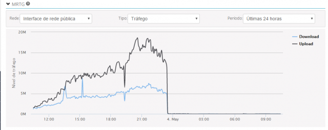

    Ta tudo certo agora mano muito obrigado :D
  2. FAUX respondeu ao tópico de FAUX em VPS & Cloud
    CONSEGUI RESOLVER O PROBLEMA, CAOS ALGUÉM PASSE POR ISSO ESSE É O PROCEDIMENTO: O vRack é uma rede privada na qual você pode encaminhar endereços IP públicos, e conectá-los à Internet. A configuração dentro do vRack é diferente, então o que você costuma usar e exclui o vMAC endereços atribuído anteriormente. Além disso, a remoção de um bloco de endereços IP a partir de um vRack coloca o bloco automaticamente no estacionamento. Neste ponto, você vai precisar de: - Vá para a seção IP de seu painel de controle OVH - Para cada bloco, à direita, clique na pequena engrenagem, em seguida, selecione "Mover o failover IP " - Quando isso for concluído, os endereços IP vai voltar encaminhado ao público interface de rede do seu servidor Para os endereços IP que você configurou em uma máquina virtual, você terá que gerar uma nova vMAC, e alterar as configurações da VM para adicionar o vMAC recém-gerado. DEU CERTO OK!
  3. FAUX respondeu ao tópico de FAUX em Servidores Dedicados
    Eai amigo, a OVH acabou de me responder eles disseram o seguinte: O vRack é uma rede privada na qual você pode encaminhar endereços IP públicos, e conectá-los à Internet. A configuração dentro do vRack é diferente, então o que você costuma usar e exclui o vMAC endereços atribuído anteriormente. Além disso, a remoção de um bloco de endereços IP a partir de um vRack coloca o bloco automaticamente no estacionamento. Neste ponto, você vai precisar de: - Vá para a seção IP de seu painel de controle OVH - Para cada bloco, à direita, clique na pequena engrenagem, em seguida, selecione "Mover o failover IP " - Quando isso for concluído, os endereços IP vai voltar encaminhado ao público interface de rede do seu servidor Para os endereços IP que você configurou em uma máquina virtual, você terá que gerar uma nova vMAC, e alterar as configurações da VM para adicionar o vMAC recém-gerado. Estarei fazendo esse processo e informo a vocês o resultado se foi positivo ou não! GALERA O PROCEDIMENTO PASSADO PELA ASSISTÊNCIA DA OVH DEU CERTO, ENTÃO JÁ SABEM QUANDO ISSO AOCNTECER COM VOCÊS QUAIS MEDIDAS VOCÊS DEVEM TOMAR :D VLW
  4. Olá pessoal, possuo um dedicado da OVH um servidor canadense, eu acabei passando meus blocos de ip e meu dedicado para dentro do VRACK eu realmente não sabia o que achei que fosse uma proteção, porem feito isso o trafego do meu dedicado já era, retirei eles do VRACK alguns minutos depois mas mesmo assim está sem trafego, não sei mais o que fazer isso ja faz quase 12 horas e ja abri inúmeros ticketes de suporte e ate agora nada! HELP ME GALERA!

  7. Olá pessoal, possuo um dedicado da OVH um servidor canadense, eu acabei passando meus blocos de ip e meu dedicado para dentro do VRACK eu realmente não sabia o que achei que fosse uma proteção, porem feito isso o trafego do meu dedicado já era, retirei eles do VRACK alguns minutos depois mas mesmo assim está sem trafego, não sei mais o que fazer isso ja faz quase 12 horas e ja abri inúmeros ticketes de suporte e ate agora nada! HELP ME GALERA!
